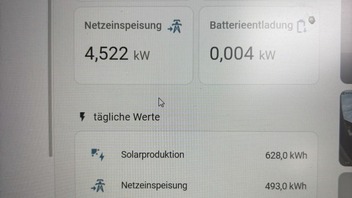

Die tatsächlichen Werte stimmen, die statistischen für einen Tag rechnet er alle Werte um eine Kommastelle versetzt nach rechts um, also x10.
Die Daten sind von den normalen Sensoren (siehe Foto der Energie-Karte), gegengeprüft über die FoxCloud App 2.0.

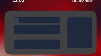

2. Weiterhin ist in meinem Widget (IPhone UND IPad) die Werte grau, ohne Einträge.
Klicken und die App Foxcloud 2.0 öffnet und die Werte sind erkennbar, jedoch nicht im Widget auf dem Homescreen
Apple Widget
Apple Widget

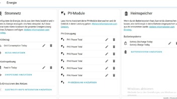

Energy Einstellungen

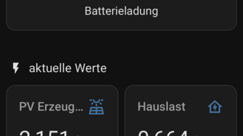

Werte im HA
Werte im HA
Werte HA
Werte HA

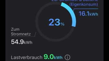

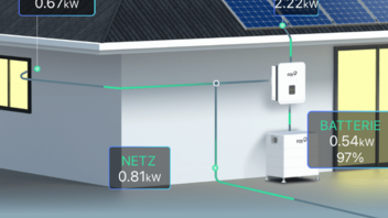

Vergleichswerte FoxESS Cloud 2.0

1. Das Widget funktioniert wieder, ich habe nichts geändert,
2. Nach langem Suchen in den Github Erklärungen gefunden, ich musste in der Datei:
custom_components/foxess_modbus/entities/entity_descriptions.py
manuell die Werte von 0,1 auf 0,01 ändern,
es hat funktioniert.
