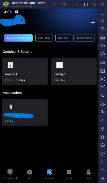

Je rencontre un problème avec mon installation photovoltaïque composée d’un onduleur hybride H3-6.0-E et d’une batterie EP5.
J’ai effectué la configuration de base (paramétrage initial), tous les appareils sont bien connectés et fonctionnent pendant un certain temps. Cependant, au bout d’un moment, la batterie passe hors ligne et l’onduleur affiche une panne avec le code erreur Code-14. La batterie ne se charge pas du tout.
Quelqu’un a-t-il déjà rencontré ce problème ?

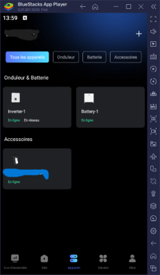

Capture d'écran 2025-07-08 150457.png (22.07 KiB) Viewed 14078 times

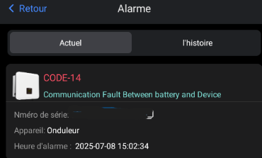

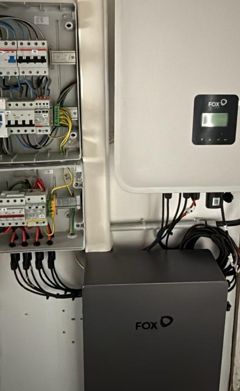

Je vous envoie une photo du système pour plus de clarté.
La distance entre l’onduleur et la batterie est très courte, moins de 0,5 mètre, donc bien en dessous de la limite des 3 mètres.
Concernant les mises à jour, j’ai effectué celles du Master et du Manager (ARM), et ce sont les versions que j’ai trouvées disponibles via l’outil de mise à jour.
Je vais retenter la mise à jour de la batterie avec un délai de 45 secondes, comme vous l’avez suggéré, pour voir si cela résout le problème.
Re: onduleur & batterie
Ok,thanks - just be sure as it is a single battery you have connected the 2 supplied parallel plugs into the Link IN and Link OUT ports.
I can't see it on the photo but also there should be a ground wire between the EP5 ground terminal and the ground terminal on the right side of the H3 inverter

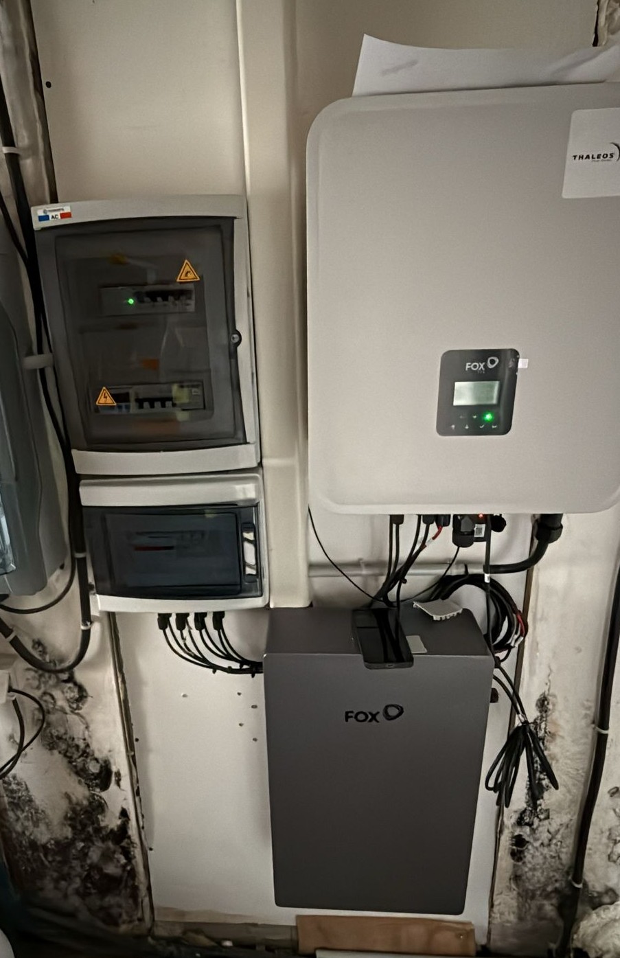

It is mandatory for safety purposes, the system may work ok without out it but it is better for the comms if there is a ground (GND) connection as the cable shield will be connected to this.
