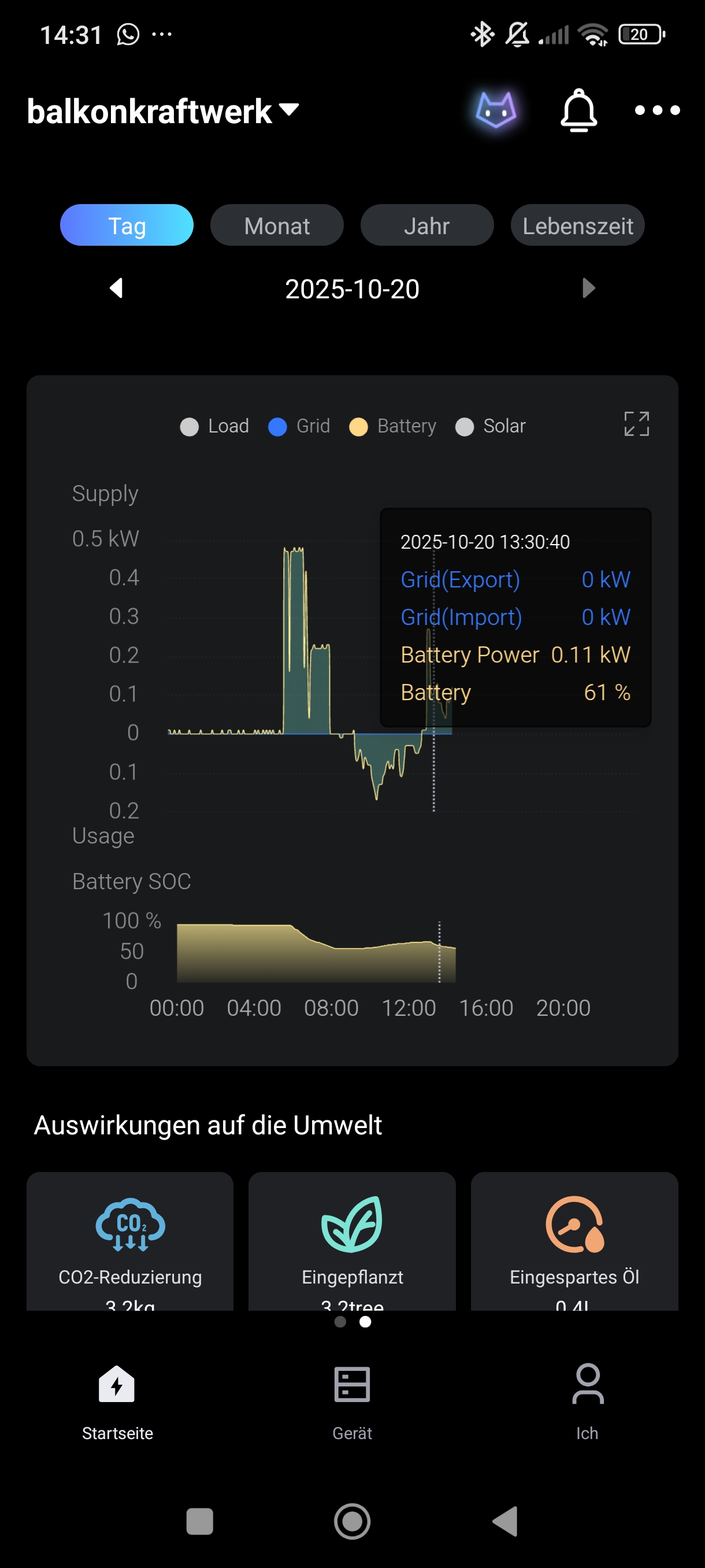

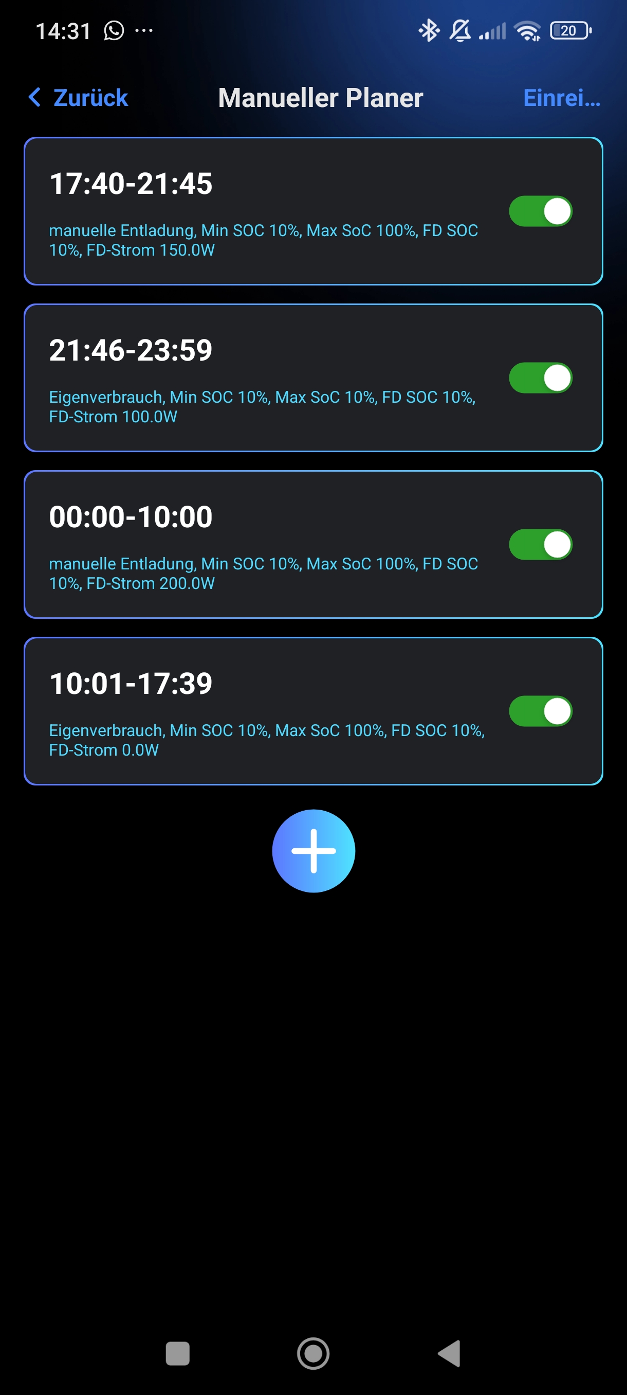

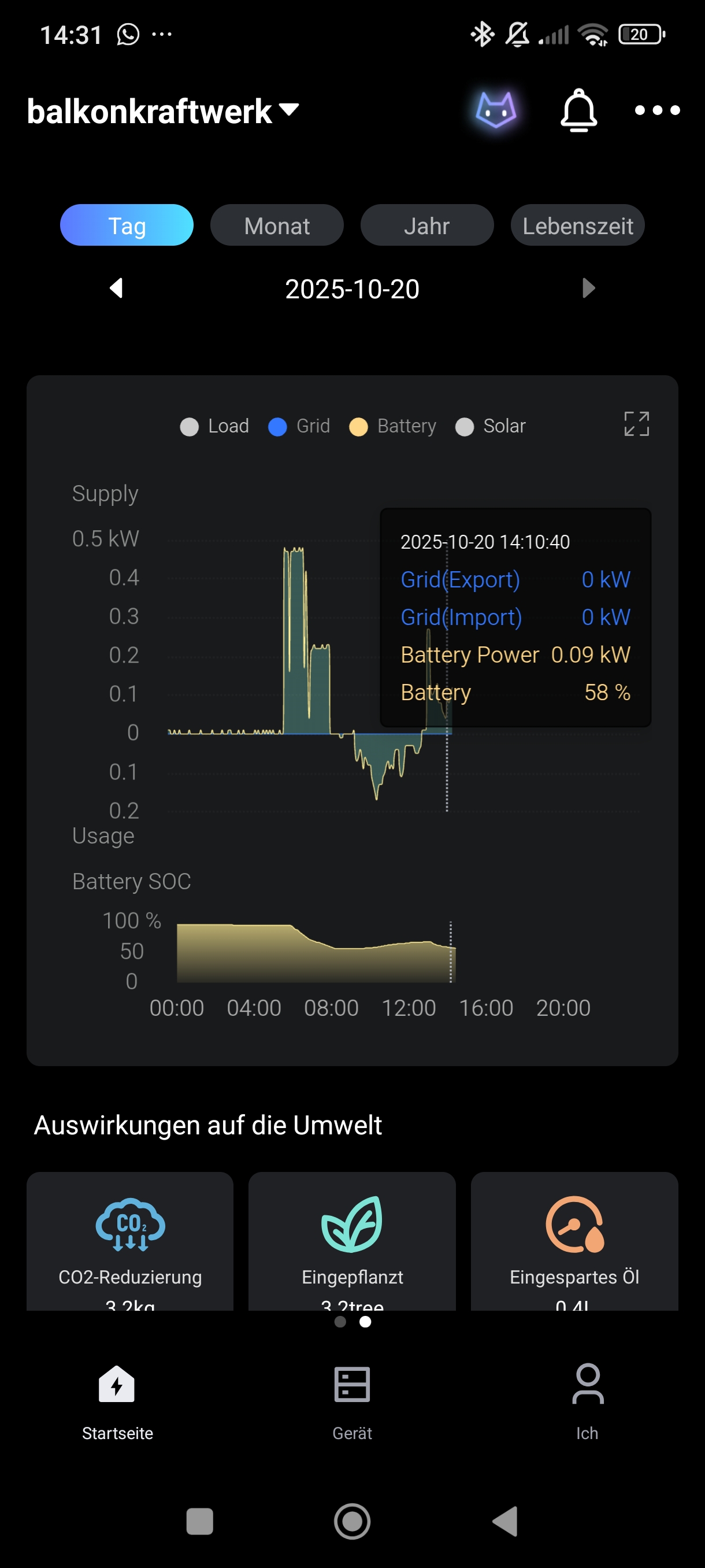

mein Modus Terminierer in der App funktioniert nicht.
Der Speicher hält sich nicht an den festgelegten Modus und auch nicht an die festgelegten Grenzwerte.
Ich habe einen Avocado Orbit-M -Speicher.
Anbei Screenshots als Beleg.

Do you have a smart Meter installed?
The FoxEss -Support told me, via a Ticket which I opened, that this is necessary for a schedule.
