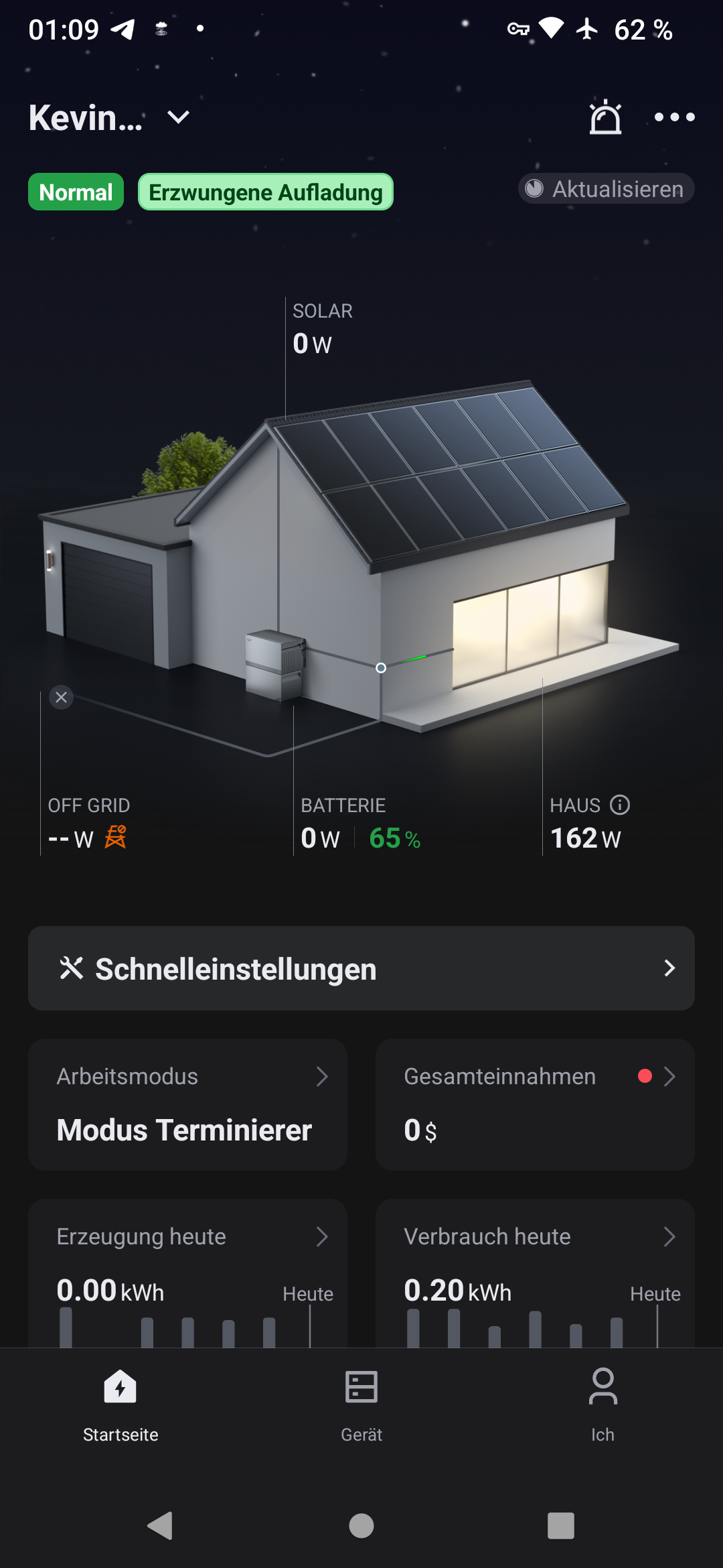

mein Avocado 22 Pro Master lässt sich nicht (mehr) aus dem Netz aufladen.
Eingestellt ist "Erzwungene Aufladung" im "Modus Terminierer". Das wird in der App 2.0 oben auch so angezeigt.
Wenn ich den Schukostecker mit einer Stromquelle verbinde, wird mir zunächst die Netzspannung im Display des Avocado angezeigt. Aber was macht die blöde Kiste dann? Sie versucht, Leistung auszugeben! Das mag der verbundene externe Inverter gar nicht. Er schlägt Alarm wegen Überspannung und schaltet ab. Darauf hin schaltet auch der Avocado ab. Dann wiederholt sich das Spielchen. So geht das jetzt über eine Stunde.
Warum läd die verd. Kiste nicht auf, sondern will ihrerseits Leistung ausgeben, obwohl "Erzwungene Aufladung" angezeigt wird?
