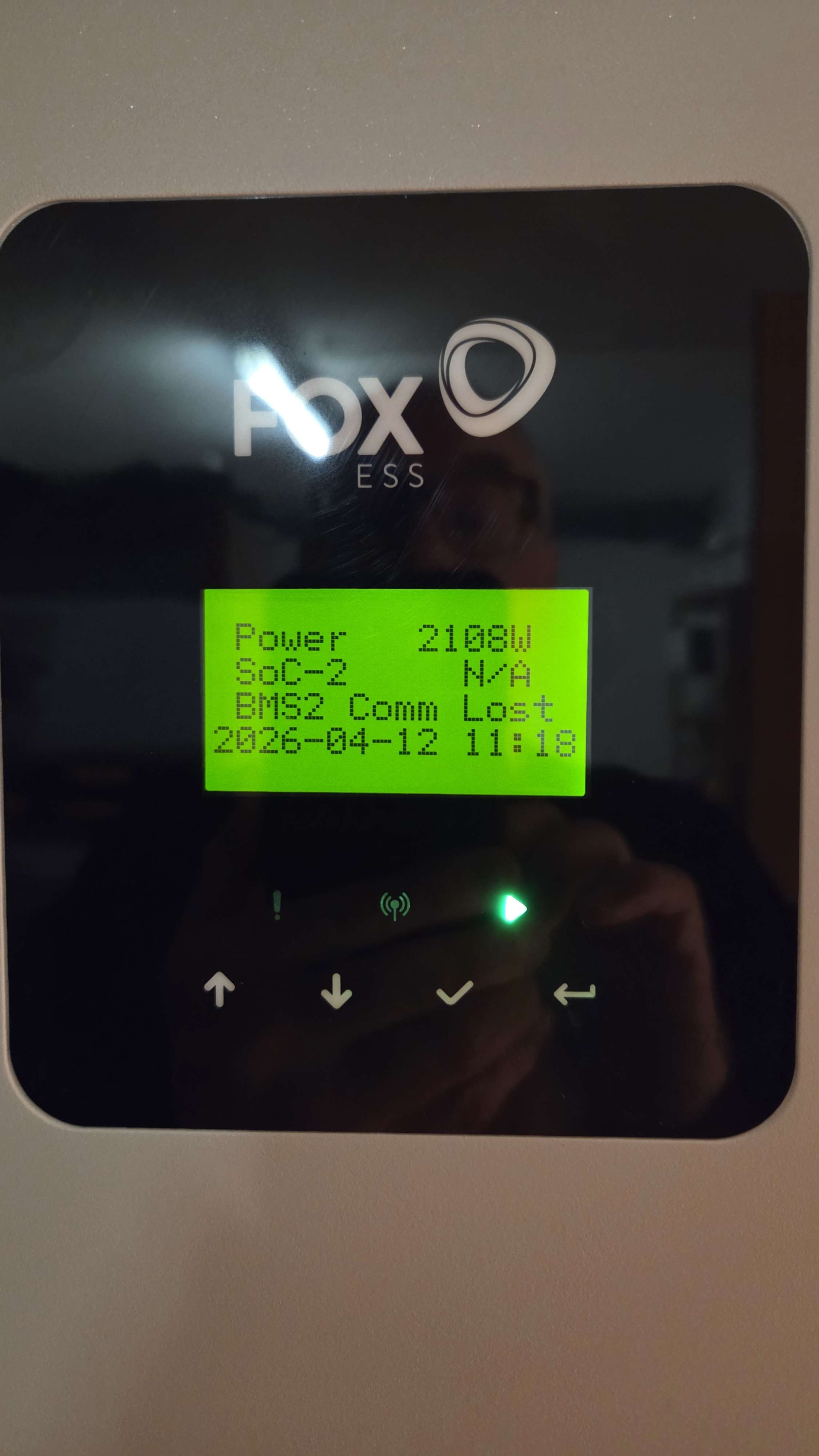

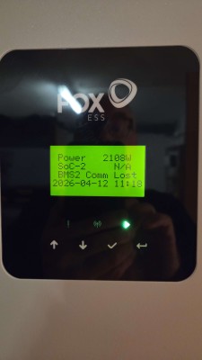

vor dem Update lief alles wie erwartet, der Akku war zu 98 % geladen. Nach dem Update erhielt ich jedoch eine Fehlermeldung in der App: - CODE-14 Kommunikationsfehler zwischen Akku und Gerät.
Auf dem Display des Wechselrichters FOX ESS H3-Pro-15.0 wird Folgendes angezeigt:
- Leistung 6015 W (scheint in Ordnung zu sein, da wir volle Sonneneinstrahlung haben)
- SoC-2: N/A (scheint in Ordnung zu sein, da ich nur einen Akku habe)
- SoC-1: 100% ( scheint ok zu sein, 20 kWh batty )
- BMS2-Kommunikationsverlust ------>>> scheint Fehler CODE-14 zu sein (??)

der Neustart hat nichts gebracht, die Fehlermeldung ist nicht verschwunden, APP melded wie gehabt den CODE-14 und im Inverter Display steht auch die gleiche Meldung wie im ersten Post oben.
Beim Ausschalten war das Display "schwarz". Dann hatte ich 5 Minuten ohne Strom gewartet bis zum wieder einschalten des Systems. Reihenfolge eingehalten.
Was mir aufgefallen ist, ist es eventuell so:
BMS1 - für die erste Batterie zuständig, sprich meine funtionierende Batterie mit 20 kWh.
BMS2 - für die zweite Batterie zuständig ? Ich habe aber keine zweite Batterie, wäre ja dann eine "fault positiv" Fehlermeldung.
Am Inverter steht ja auch "BMS2 Comm Lost", der sollte bei mir ja auch nicht verfügbar sein.
Vielleicht sieht die APP ja nur den Error CODE-14, dass steht übrigends auch im Log des Inverters.
Wäre aber ziemlich ungenau dann in der APP und im Inverter. Der sollte schon merken ob da noch eine zweite Batterie ist.
Ist nur eine Vermutung.

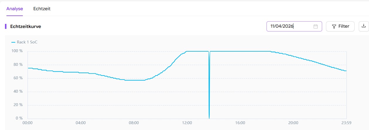

Mein Batterie hat letzte Nacht tadellos funktioniert.
Denke hier ist alles in Ordnung.

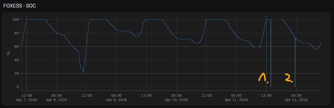

Was ich aber gesehen habe ist das der SOC zweimal auf 0% war.
1. Als ich das ganze System neu gestartet habe.
2. kann ich mir nicht erklären, es könnte natürlich sein das Fox Cloud dort nicht verfügbar war oder einen falschen Wert geliefert hat ?
Ich beobachte das weiter.

Ich glaube nicht, dass Ihr Ladezustand (SoC) auf 0 % gefallen ist; das würde lediglich auf fehlende Daten in Ihren HA-Protokollen hinweisen. Was können Sie in der FoxCloud 2.0-App sehen? Fox verwendet ausschließlich diese Datenquelle.
Re: FoxEss H3-Pro-15.0 - Manager update
Der zweite SOC 0% Meldung von HA war wohl falsch, warum auch immer hat Home Assistant ja manchmal das Daten nicht korrekt aufgezeichnet hat.
Hier die FOX Cloud SOC Kurve, sieht alles gut aus. Auch wird mir in der Filter Option nur eine SOC option angezeigt.

Im Display ist der Fehler weiterhin verfügbar.
Aber in der Fox APP 2.0 sehe ich heute den Fehler nicht mehr. Unter Alarm sehe ich unter:
- Aktuell : keine Daten
- Historie : Alarme in den letzten 3 Tagen : 6 ( immer der CODE-14 ). Heute waren es 3 mal CODE-14; um 00:02, dann 05:03 und der letzte Fehler war heute um 10:04:00 Uhr. Aber wie geschrieben es wird mir kein Alarm mit rotem Symbol gezeigt.

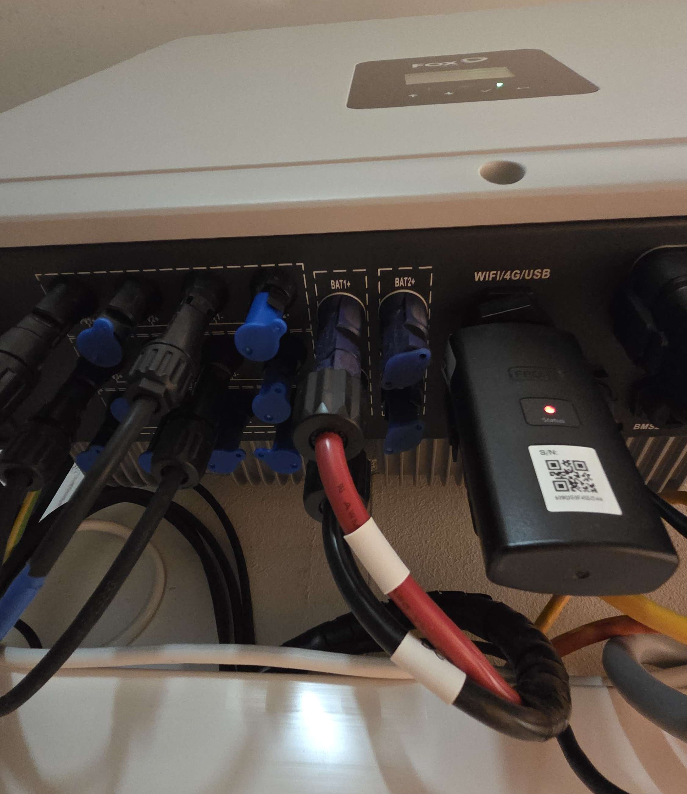

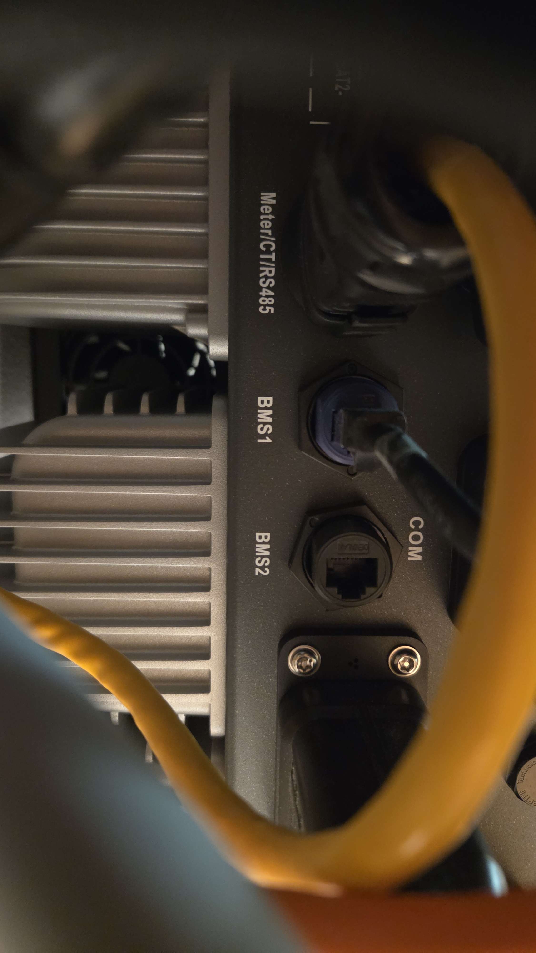

Unter Ihrem Wechselrichter sollten sich die Anschlüsse Bat1 und Bat2 für die Stromversorgung sowie die Anschlüsse BMS1 und BMS2 befinden.
Ich weiß nicht warum, aber Ihr Wechselrichter geht fälschlicherweise davon aus, dass beide Anschlüsse belegt sind. Könnten Sie bitte die Unterseite überprüfen und sicherstellen, dass nur die Anschlüsse Bat1 und BMS1 angeschlossen sind?
hier die Belegung:
Und nochmals, vor dem Update war das Fehlerbild nicht vorhanden.
